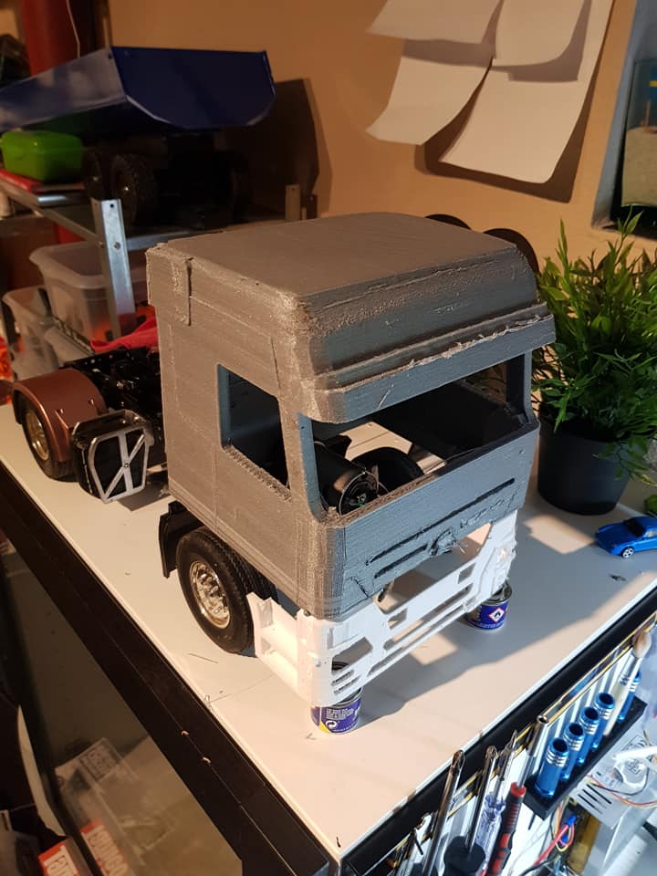

      Guten Morgen,
      genug offene Projekte kann der Mensch ja nicht haben - ich jedenfalls nicht. Und der Actros MP2 steht auf der Wunschliste ohnehin ganz oben.
      Das heimische Garten-Fuhrunternehmen braucht ohnehin Verstärkung, nachdem eine Zugmaschine weggefallen ist. Also auf geht's!
      Ich stehe hierbei noch ganz am Anfang, bisher hatte ich auch nur Bausatz-Kabinen. Bitte geht mit mir also nicht zu sehr ins Gericht, versuche ich doch das
      bestmögliche Ergebnis heraus zu holen. Basis bildet hierbei ein Ex-Tamiya SK Fahrgestell, welches ich aus meinen überzähligen Teilen zusammengestellt hatte.

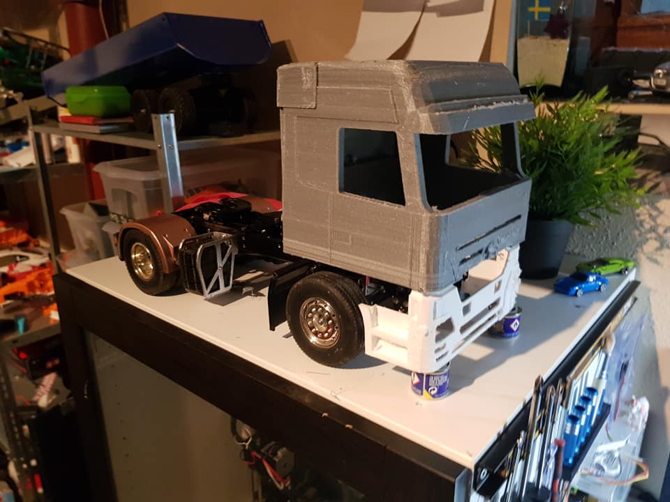

      Das Fahrerhaus ist aktuell noch in absoluter Grund Fassung, frisch aus dem Drucker und ein erstes mal geschliffen, gefüllert und zumindest mal die Spiegel positioniert.
      Geplant ist er aktuell ohne die Aerodynamik Komponenten am Fahrerhaus. Alle anderen Details kommen großteils aus dem Drucker, meinem Tamiya Teilebestand oder was mir sonst so über den Weg läuft.
      Vor den Scheiben habe ich am meisten Angst, aber auch das werde ich irgendwie gelöst bekommen.
      Hier mal Bilder vom aktuellen Fortschritt.

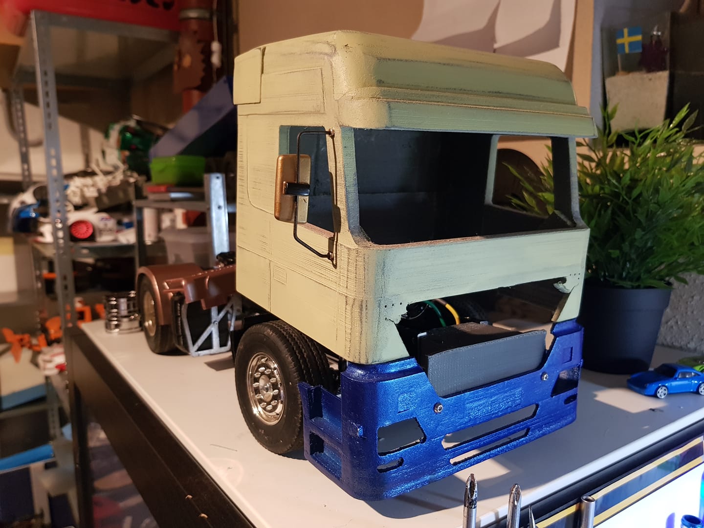

      Und hier nach dem Schleifen und Füllern, bereits mit Spiegeln. Den Grill habe ich bereits großteils wieder heraus getrennt, diesen drucke
      ich mit besserer Qualität erneut und verschraube das ganze dann von innen. Ebenso ist die Stoßstange ein älterer Druck und wird nochmal besser nachgeholt.
      Ich hoffe es gefällt so weit. Mal sehen wo die Reise hin geht.
      Ehrwanger Spezial-Transporte.
      Verlässlich an jeden Ort!

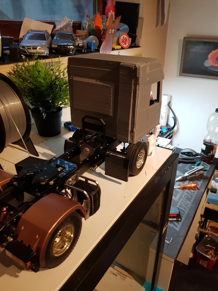

    • Wie Ihr schon richtig feststellt musste ich beim Rohling der Kabine auf viele Feinheiten verzichten, einfach um den Druck überhaupt irgendwie zu bewerkstelligen ( so als Randnotiz, 95h Druckdauer und insgesamt 1.2kg Material gingen drauf) bei der Größe.
      Die ganzen Anbauteile, den Grilleinsatz, die Frontschürze etc drucke ich jetzt eh in Ruhe im Nachklang.
      Das einzige was mich optisch aktuell wirklich stört ist die A-Säule. Die ist zu wuchtig ausgefallen. Jedoch nehm ich das nun so in Kauf.
      Tür/Karosserie Sicken wollte ich per dünner Säge dann einziehen - oder habt ihr bessere Tips?
      Ebenso lass ich mich gern beraten zur Herstellung und Befestigung der Scheiben.

    • Dominik wie läßt sich denn das gedruckte Material bearbeiten?Schmiert es wenn man mit Feile oder Schmiergeld Ran geht oder bröselt es eher?Zumindest solltest Du im Vorfeld versuchen hier und dort ein paar Rundungen rein zu bekommen um das Gesamtbild zu verbessern!Das hätte auch einen Lerneffekt! :pfeiff In kleinen Schritten vorgegangen,hier und da ein wenig und schon würde es besser aussehen.Klar als Neuling in solchen Dingen wird man nicht beim ersten Mal zum Erfolg kommen,aber es gibt ja noch Spachtel wenn man einen Fehler gemacht hat!! ;) Probieren geht über studieren!!Ich fände es Schade wenn man sich so viel Arbeit mit dem Programmieren macht und am Ende nur einen viereckigen Kasten hat.Etwas mehr Vorbildähnlich könnte er schon sein!! ;) Ich persönlich traue mich nicht an das Drucken Ran,ich baue da lieber schön Oldschool!!!!! ;)
      Gruß
      Brummi
      Glüht der Asphalt und es riecht nach Gummi,dann wars der Didi mit seinem Brummi :fahrer
      IGT-Südhessen
    • Da geb ich Brummi recht. Wenn der Drucker alleine schon 4 Tage läuft und du ja vorher schon viel Zeit für das Programmieren opferst, dann sollte das Ergebnis besser sein. Warum druckst du nicht in mehreren Teilen? Rückwand, beide Seiten, Front bis Scheibenrahmen, Scheibenrahmen selber, Dach, Kühlergrill, hinten den Luftfilter, Stoßstange vorn, beide Trittstufen. Das alleine sind schon 11 Teile. Die bekommst du viel detaillierter hin und vor allem mit halb so viel Material.
      God rides a motorcycle, but the devil rides a Harley
    • @Brummi: Das verwendete Material ist PETG. Das ist relativ robust, aber in gänze eher flexibel. Beim trocken vorschleifen wurde es warm und hat tatsächlich ein wenig "geschmiert". Ich denke im feineren Nassschliff sollte das ganz gut gehen. Klar, mit den Rundungen bin ich voll bei Euch, das habe ich mir vorher doch ein wenig schöner vorgestellt. am Bildschirm.
      @ms-graphixx: Ich bin so gar kein Fan vom kleben. Und Schraubverbindungen wären hier auch nicht ganz so einfach gewesen. Daher der Entschluss das Fahrerhaus in einem Rutsch zu drucken. Tatsächlich aber kommen nun der Luftfilter, der Kühlergrill, der Dachspoiler, die äußeren Leitbleche und weitere Details als separate Druckteile. Daher hatte ich den Kühlergrill auch wieder entfernt.

    • Konstruktive Kritik nehme ich auch gerne an - hin und wieder auch mal widerwillig. Im Drucken habe ich schon einige Erfahrung im Gegensatz zu Klebe-Verbindungen. Ich habe mich daher bewusst dazu entschieden es im ganzen zu machen.
      Ja, die Vor- und Nacharbeit ist mit Sicherheit genauso anspruchsvoll wie den Drucker über die 90h bei Laune zu halten.
      Der Verlust an Qualität ist ein notwendiges übel, sonst würde er wohl immernoch drucken. Ich erstelle nun derzeit die ganzen Anbauteile um diese dann an- und einzupassen.
      Und es ist auch richtig, der Lerneffekt ist immens. Egal welchen neuen Schritt man geht oder welcher neuen Technik man sich annimmt.
