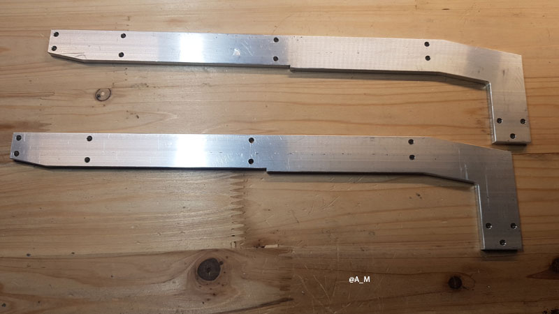

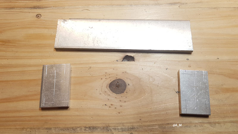

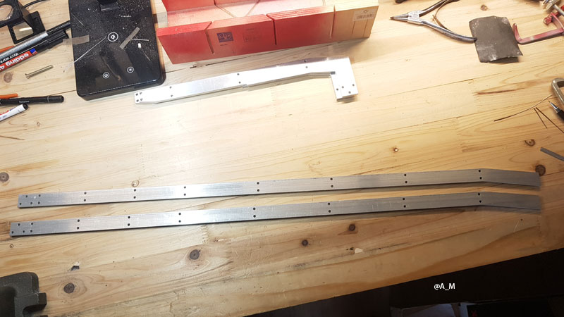

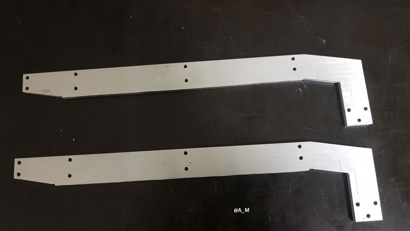

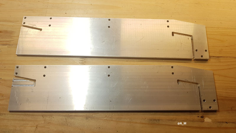

Um etwas von der Allgemeinheit abzustechen bekommt der Tieflader 2 Starre,- und 2 Lenkachsen.
Auf Grund der Größe sind die Rahmenteile, Quertraversen und Achsen überwiegend auf der Maschine gefräßt.
Die Längsteile sind aus 5mm Alu. An den Vorderen Rahmenteilen mußte ich allerdings mit Laubsäge und Feile noch "etwas" nacharbeiten.
Die hinteren Rahmenstücke und Quertraversen sind fertig aus der Maschine gefallen.
Um vordere und hintere Rahmenteile verbinden zu können hab ich 4mm Alu verwendet.

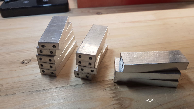

Noch schnell ein paar Gewinde in die Traversen....

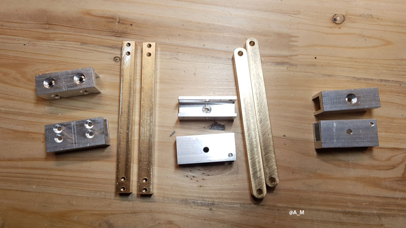

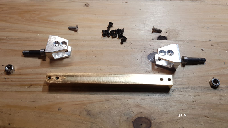

Danach ging es mit den Achsen weiter.

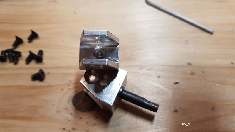

Für die Achskörper kommt 10mm Messingvierkant zum einsatz. Die Aufnahmen für die Achsbolzen sind aus Alu.

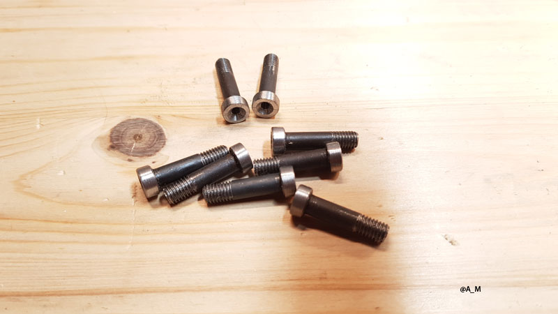

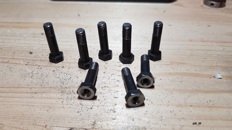

Zuerst wollte ich die Achsbolzen aus M5 Edelstahl Inbusschrauben machen. Auf Grund der Materialhärtung durch den
Fertigungsprozess konnte ich leider keine M3 Gewinde in den Kopf schneiden.

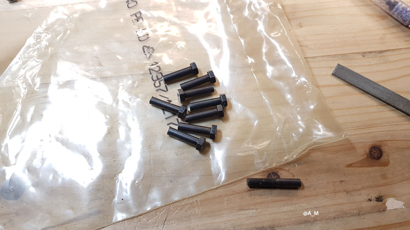

Also umdenken und M5 Sechskantschrauben genommen.

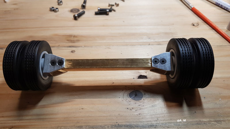

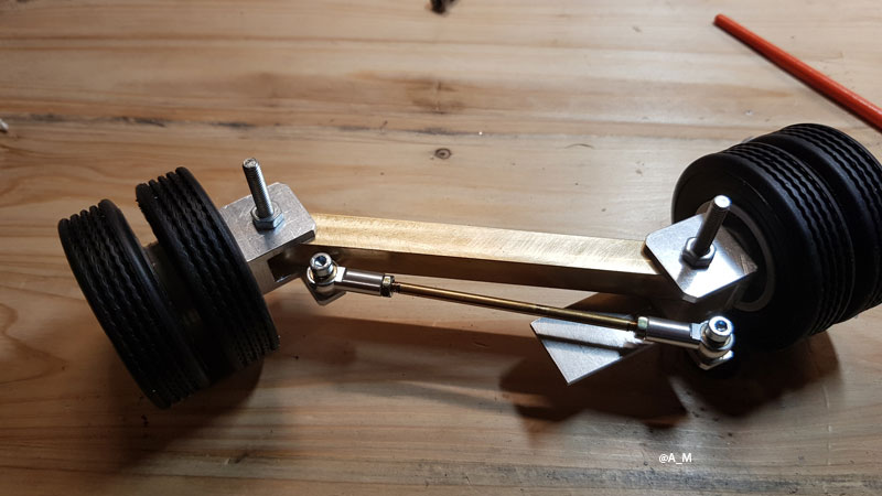

Starre Achse fertig
Lenkachse fast fertig

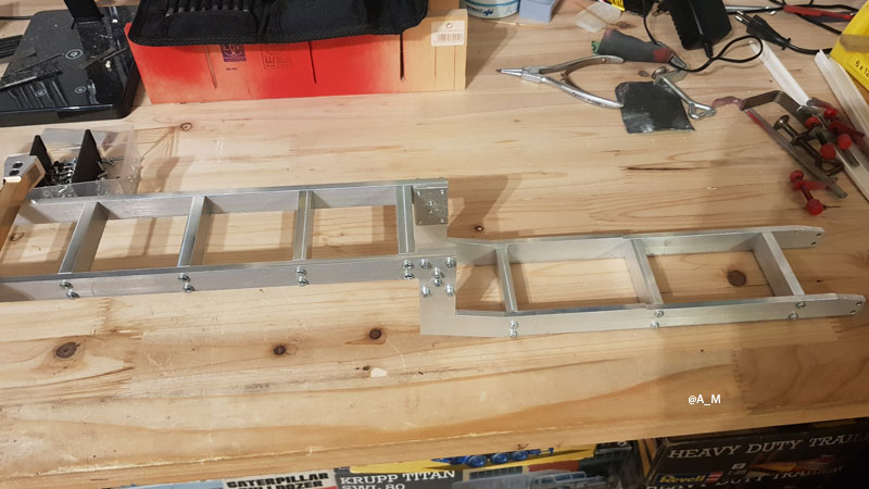

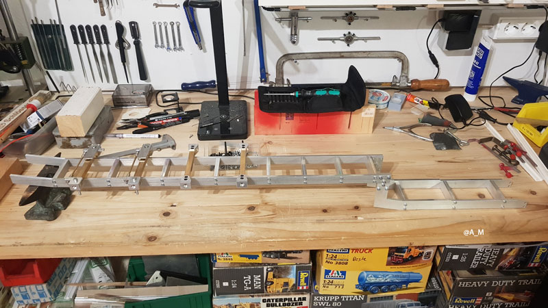

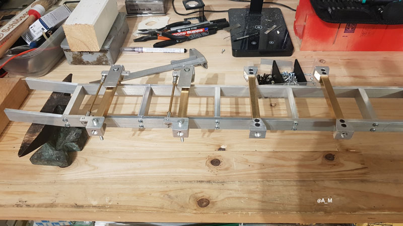

Rahmen verschraubt und Achsen mal grob aufgelegt.
